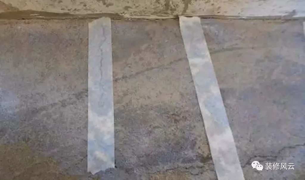

水泥自流平 其实你听到的水泥自流平的优点,还真不是空穴来风。 好操作吗? 某种程度上来说,是的。 水泥自流平施工速度很快,一般几个小时就能搞定你家的几十平,硬化的速度也很快,24小时左右,基本上就可以站人了。 颜值不用说,美图一波一波的。 自流平操作 先来看看自流平的操作。 的确比较简单,但绝没简单到把水泥倒在地上,让它自己流动那么简单,自流平所形成的厚度,本来就比较薄,如果施工再不处理好,效果会很差的。 在开始施工之前 ,基层的处理非常重要。自流平的确自带找平的功能,但它的厚度真的很有限,自流平可以把地面弄得很平,但如果有高度上面的差异,光靠自流平是搞不定的。 施工的时候,是直接倾倒自流平水泥浆在基层上的,如果基层上有大的裂缝的话,很可能自流平中的水分,会通过缝隙渗透到楼下。 所以基层有缝隙的话,一定要处理。

环氧树脂自流平 自流平平整、好看,用得好了,的确是提升颜值的利器。 你可能没太注意,其实你身边,用自流平的地方挺多的,比如地下停车场、工厂等等。 最近这个很流行喔,咖啡馆、办公室也经常会用到这个。 不过有一些不一样,这种自流平,叫做环氧树脂自流平。 不过这种方式,目前很少用在家装上。 水泥粉光 其实你想要的效果,不就是水泥那种质感吗? 除了水泥自流平,还有一种方法估计能达到你想要的效果。 先铺上一层水泥砂浆(约15mm厚),用来打底。然后在这个水泥砂浆的基础上,再用干粉高光水泥兑上清水,一遍一遍抹。 施工方面,基层处理好了后,把干粉高光水泥:水=1:0.5的比例搅拌均匀,开始批刮。 一般批刮两次以上,后面的涂层要在前涂层干透情况下才能开始进行。 后面批刮的这一层,叫粉光层。一般厚度在5mm左右。 等粉光层干了后,还要进行打磨。 最后的效果当然很不错,但看看上面的施工工艺,你就知道价钱不便宜(一般在100-300元之间)。 即使你并不在意价钱,想找到一个靠谱的瓦工给你做水泥粉光,也不容易。 而且这种做法,也很难避免裂缝,这是水泥的天性,没办法~ 盤多魔 你在网上看到的大部分“水泥自流平”的美图,其实很可能都不是上面谈到的那几种。 最有可能的,就是盤多魔。 这种来自德国的材料,可以用在地面,还可以用作墙面,而且水泥质感十足。 基本上,这是你能找到的,最完美的实现你心中的“水泥自流平”效果的材料了。 但它有一个巨大的缺陷。 贵。 一般价格在700以上,我在某宝搜索了一下,你感受下: 自流平的缺点 水泥地面有质感,好打扫...的确是个容易让人长草的东西。 但它绝不是完美无缺的东西,还有一些缺点,是我们躲不过去的。 其一,就是裂缝的问题。 不管你做得多好,水泥自流平基本上都会产生裂纹,运气好的话,裂纹会小一点。 这个,你能接受吗?当然,比瓷砖和地板之前的缝隙,是要小多了。 其二,施工问题。 目前施工的人还是少,靠谱的就更少了。 基本上所有想做水泥自流平的都在问,哪儿能找到好的做水泥自流平的师傅... 额,或许您可以去问问做工装自流平的师傅,看看他们会不会抽出时间来给你家做小面积的自流平? 如果你看重的是自流平的价格优势,很可能你也会失望。 就拿可能是最便宜的水泥自流平来说,25块一平?但实际施工中,很少会遇到这种报价的。 简单模拟下: 界面剂,算2块一平吧,然后自流平的水泥,一包五十斤的,算50块吧,估计能铺个五平米左右,也就是10块一平。 2+10=12,每平米12的成本,是不是跟上面提到的20块很接近? 但实际施工中, 1.人工费呢?现在的人工费,也不低了,虽然自流平的施工极其快(可能一天就能搞定),但一般需要2-3个工人同时施工。 2.自流平多用于工装项目中,在家装项目中,面积小,一般都会加价。 3.以上所说的,只是基础,只是基础!如果再加上固化剂、打磨等等...即使是水泥自流平,一平米的造价也可能会突破100块。 4.水泥粉光和盤多魔?上面已经简单介绍价格了,只会更高。 价格优势,也不复存在了。 所以,再来看一下这张图。 总之,还是了解清楚,然后再根据自己的需求来选择~
